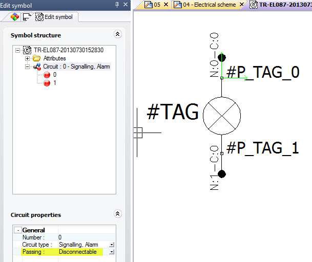

Ko izdelujem simbole v SOLIDWORKS Electrical, je pri definiranju vezij potrebno določiti lastnost "Passing". Tu lahko izberem "Disconnectable", "Passing", "Hyper passing" in "Hyper Hyper passing". Kakšne so razlike med temi lastnostmi?
Re: Passing lastnost pri simbolih
Odgovor Napisal/-a rzabkar » 23 Maj 2014, 10:52
Ta lastnost definira kako se bo razdelil vodnik na eni in drugi strani simbola.
"Disconnectable" pomeni, da bo imel vodnik na vsaki strani simbola različno ekvipotencialno vrednost. Večina simbolov ima definirano to lastnost.

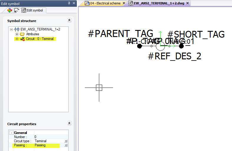

"Passing" pomeni, da ekvipotencal poteka preko vezja. Ekvipotencial je torej enak na obeh straneh simbola. "Passing" vezja so predvsem v simbolih sponk.

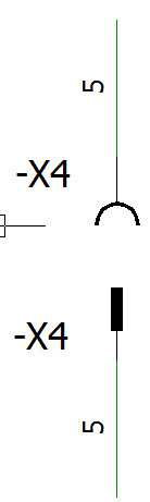

"Hyper passing" obdrži ekvipotencial na obeh straneh vezja. Od "Passing" se razlikuje v tem, da je lahko razdeljen med dva simbola. Primer je moški in ženski priključek.
