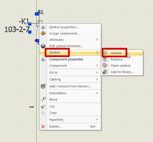

Odgovor Napisal/-a caddy » 07 Sep 2016, 12:45
Na simbolu sem naredil spremembo. Ko pogledam na shemo, je simbol nespremenjen. Kako lahko spremenim simbol v novo verzijo?
Re: Posodobitev simbola
Odgovor Napisal/-a rzabkar » 07 Sep 2016, 12:46
Če smo simbol spremenili in shranili, je potrebno na shemi simbol tudi posodobiti. To naredimo tako, da z desnim gumbom kliknemo na simbol, izberemo »Symbol« in »Update«.
update symbol.jpg (34.06 KiB) Pogledano 124051 krat
