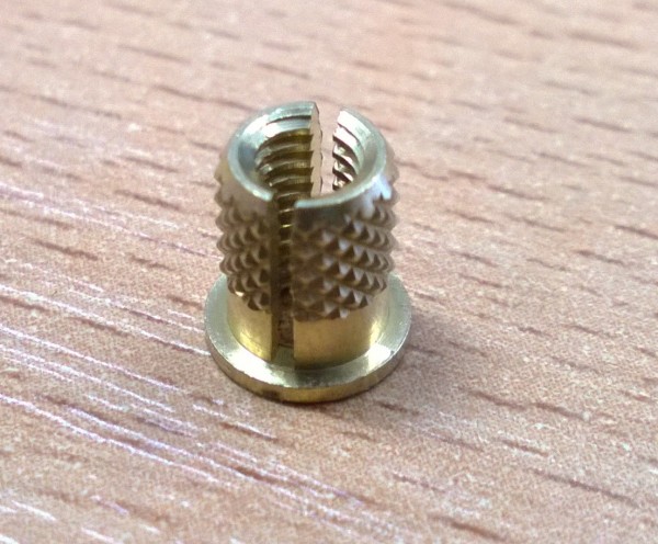

Najti je torej potrebno boljši način za dodajanje navoja v naš kos. Ena rešitev je lahko ta, da se na mesto navoja natisne večjo luknjo, v katero kasneje vstavimo vstavek z navojem. Po potrebi se vstavek lahko tudi segreje s spajkalnikom, da med vstavljanjem stopimo malo plastike v okolici luknje in zalepimo vstavek na mesto.
Slika 1: Vstavek z navojem za v luknjo.

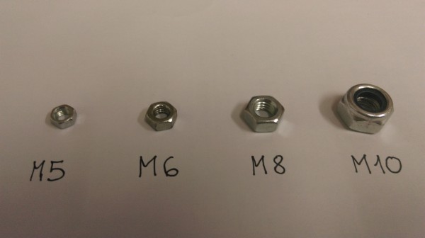

Druga možnost pa je ta, da se med samim tiskanjem doda v kos matice, ki bodo tako z svojimi navoji dobesedno vgrajene v natisnjen kos. Tiskalnik Mark Two ima v svojem operacijskem sistemu ukaz, ki lahko začasno ustavi tiskanje na določenem sloju. Tako lahko ustavimo tiskanje na vrhu luknje v katero nato položimo matico. Kot predstavitev te funkcionalnosti smo v podjetju IB-CADDY naredili primer kosa, ki vsebuje 4 matice (M5, M6, M8 in M10).
Slika 2: Matice, ki se bodo vstavile v natisnjen kos.

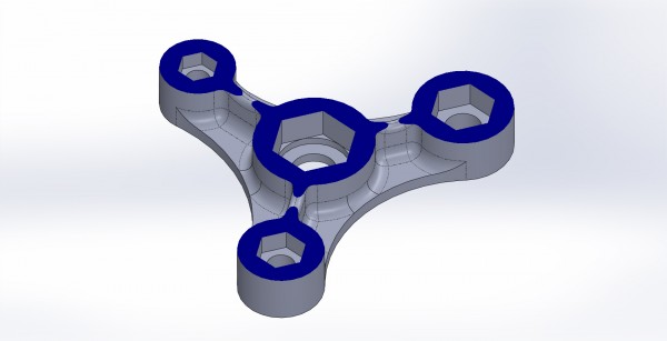

2. Zgornja površina: Pri vstavljanju vsadkov v kos moramo paziti, da so vsadki, ki jih vstavimo v naš kos, z najvišjo točko vedno postavljeni na enak nivo ali nižje od trenutne plasti. Če je nek vstavek višji od trenutne plasti, se tiskalna glava lahko zadane v vstavek in se s tem poškoduje. V našem primeru smo vse luknje postavili tako, da so se je tiskalo na zgornjo površino matice.
Slika 3: Prerez izrisanega kosa z prerezom, kjer se bo tiskanje ustavilo in bodo dodane matice. Noben del matice ne bo višji od prerezne površine.

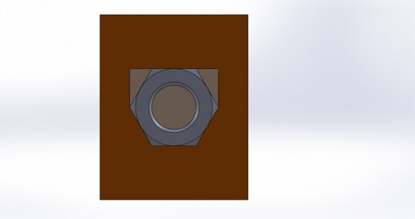

Če moramo tiskati tako, da se matice vstavijo v vertikalni poziciji, moramo temu prirediti luknjo. Na sliki 4 se vidi, da vstavljena matica po vstavitvi ne bo nikjer višja od trenutnega sloja. Negativna stvar pri tej obliki pa je, da bo matica vpeta le na štirih od šestih površin.
Slika 4: Matica vstavljena v vertikalno luknjo.

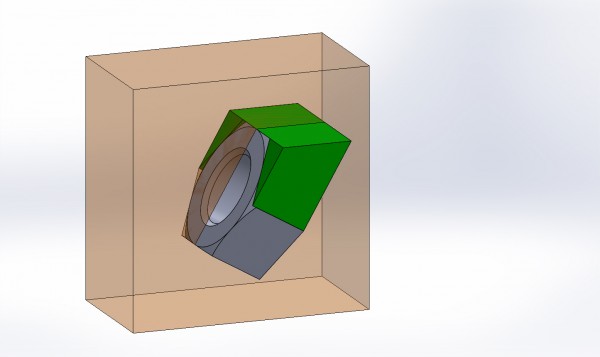

Z vstavkom si prav tako lahko pomagamo, če je vstavljamo matico v poševno luknjo.
Slika 6: Matica vstavljena poševno z vstavkom.

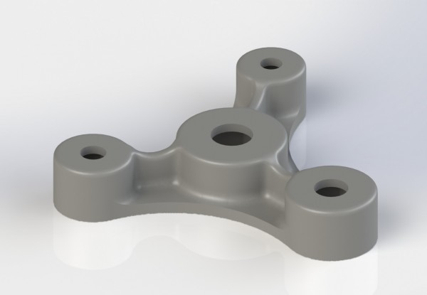

V SOLIDWORKS-u izrisan kos je imel v sredini luknjo za matico M10 in na krakih matice M8, M6 in M5.
Slika 7: V SOLIDWORKS-u izrisan kos.

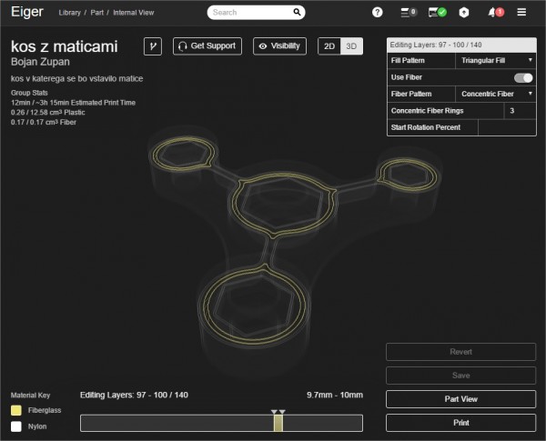

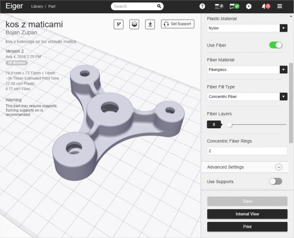

Izrisan kos se je v SOLIDWORKS-u shranil v format STL, ki je bil nato uvožen v program EIGER, v katerem se pripravi tiskanje. Pri uvozu smo kot material nastavili najlon, za ojačitev okoli matic smo uporabili stekleno vlakno in izključili smo podporo.
Slika 8: Nastavitve tiskanja v programu EIGER.
Slika 9: Ojačitve z steklenimi vlakni na slojih 97, 98, 99, 100.

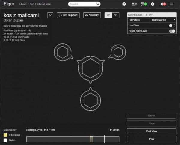

V programu Eiger je potrebno bilo še določiti po katerem sloju se bo tiskanje začasno prekinilo. Po pregledu slojev se je videlo, da je zadnji sloj lukenj za matice na sloju 118. Po končanem tem sloju smo določili, da se začne premor.
Slika 10: Nastavljen premor po 118. sloju.

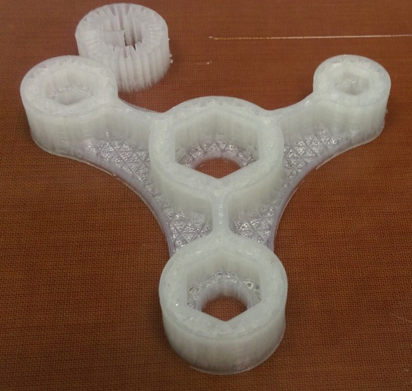

Z vsemi temi nastavitvami smo končali nastavitve za tiskanje in datoteko poslali na tiskalnik. Po približno treh urah se je tiskanje začasno ustavilo.

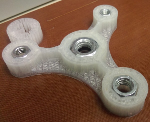

Slika 11: Izdelek med premorom.
V luknje smo nato vstavili matice. Na vrh matic smo naknadno dodali še tanko plast lepila, da se novi sloji najlona lepo prilepijo na kovino matic.
Slika 12: Izdelek z vstavljenimi maticami.

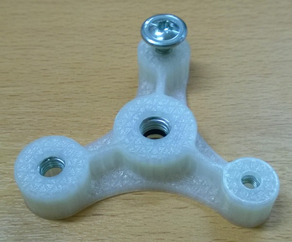

Ko so se matice vstavile v izdelek, se je tiskalna plošča postavila nazaj v tiskalnik in tiskanje se je nadaljevalo. Končen rezultat tiskanja je viden na sliki 13.
Slika 13: Končen rezultat z vstavljenim enim vijakom.
