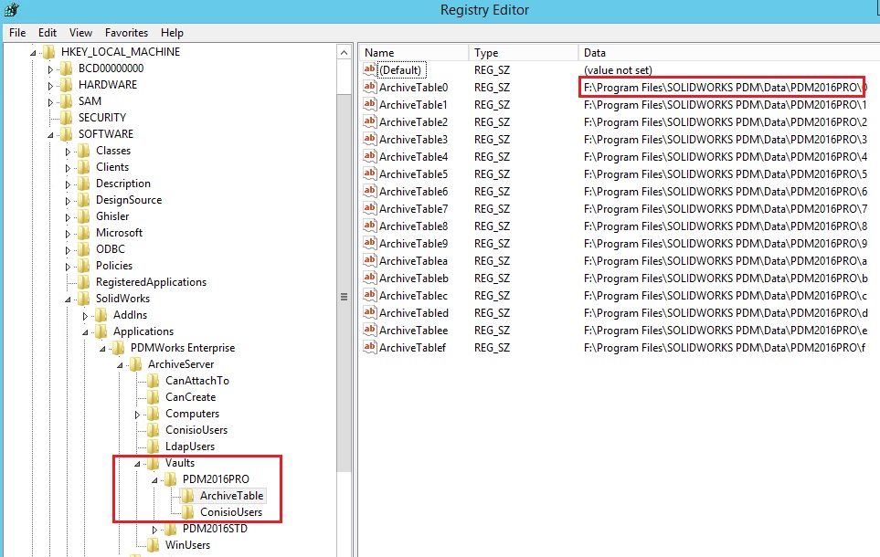

    1. Na arhivskem strežniku prebrskamo do lokacije, kjer se nahaja mapa z datotekami izbranega zalogovnika (ime mape je enako imenu zalogovnika)
      Če ne vemo kje se mapa nahaja, lahko lokacijo preberemo iz registra: HKEY_LOCAL_MACHINE\SOFTWARE\SOLIDWORKS\Applications\PDMWorks Enterprise\ArchiveServer\Vaults\vaultname\ArchiveTable

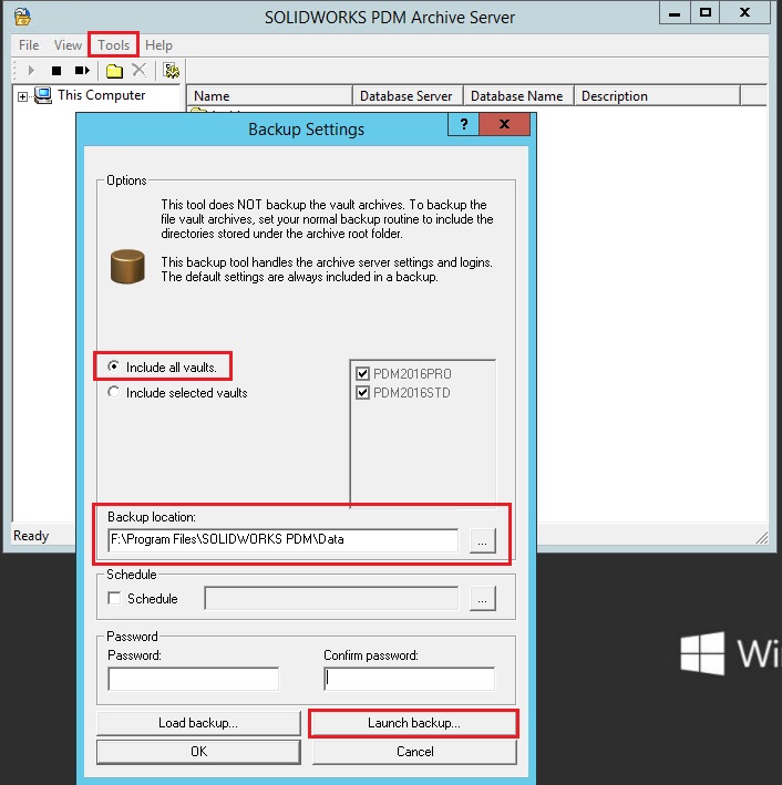

  4. Nastavitev arhivskega strežnika
    1. Na računalniku kjer se nahaja arhivski strežnik zaženemo aplikacijo »Archive Server Configuration«
    2. V menijski vrstici izberemo »Tools«, nato »Backup settings«
    3. Pojavi se nam okno »Backup settings«
      • Izberemo zalogovnike, za katere želimo varnostno kopirati nastavitve (priporočljivo je izbrati kar opcijo »Include all vaults«)
      • V polje »Backup location« nastavimo lokacijo kamor naj se nastavitve shranijo
      • Za varnostno kopijo lahko določimo tudi geslo (polje »Password«; to geslo je potrebno vnašati pri obnavljanju varnostne kopije; lahko pustimo tudi prazno)
      • Da sprožimo proces ustvarjanja varnostne kopije, kliknemo na »Launch backup«
    4. Ko se postopek zaključi, kliknemo »OK«.
      Varnostna kopija nastavitev arhivskega strežnika se shrani na izbrano lokacijo z imenom: »Backup.dat«
