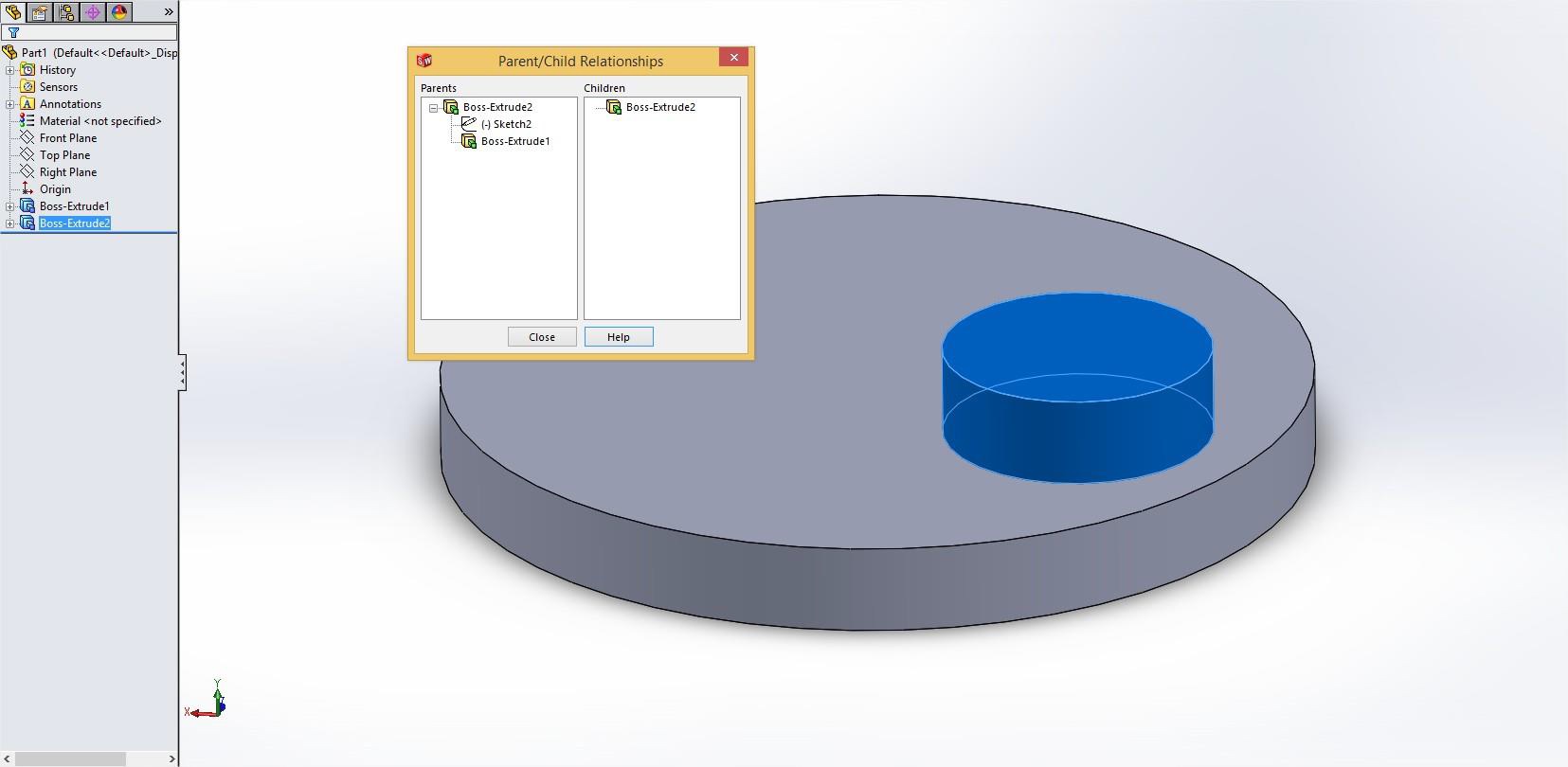

Zakaj mi SOLIDWORKS včasih ne dovoli premikanja Featurjev po drevesni strukturi?
Re: Premikanje "Featurjev" po drevesni strukturi
Preverite relacije med funkcijama; Parent/Child Relationships(desni klik na kos).
Če vam pokaže, da je med funkcijama relacija, to pomeni, da je »Child« odvisen od »Parent« funkcije. Funkcija 2 torej brez funkcije 1 ne more obstajati.
Lahko gre za relacijo v skici, katero moramo odstraniti oz. drugače vezati, preden lahko spremenimo vrstni red funkcij.
