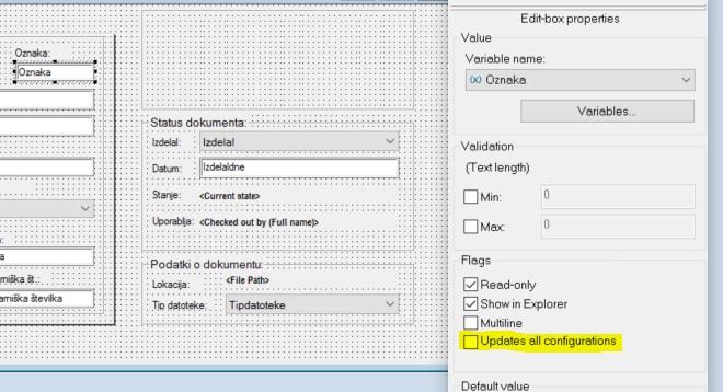

Odgovor Napisal/-a caddy » 29 Mar 2016, 14:49
Vrednost nekega polja (npr. »Oznaka«), ki vrednost dobi iz serijske številke je enaka za vse konfiguracije kosa. Kako spremenimo polje tako, da vsaka konfiguracija dobi svojo (unikatno) vrednost?

Odgovor Napisal/-a ssotlar » 29 Mar 2016, 14:52
To funkcionalnost za vsako polje na kartici kontrolira opcija »Updates all configurations«.
Če je opcija:
  1. vključena - se vrednost polja iz zavihka »@« prepiše (podeduje) v vse druge konfiguracije
  2. izključena - vrednost polja se v vsaki konfiguraciji zapiše posebej
S to opcijo izključeno se ob dodajanju kosa v zalogovnik na vsakem zavihku za konfiguracije v polje »Oznaka« zapiše unikatna (naslednja) vrednost serijske številke.
