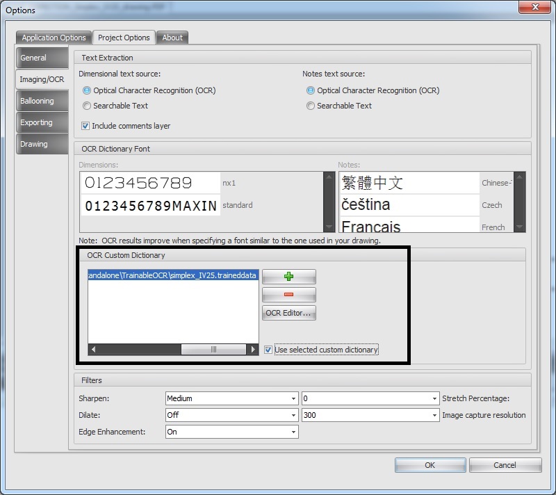

V primeru da imamo pisavo katera ni dodana v knjižnico pisav v SOLIDWORKS Inspection (Options->Imaging/OCR->OCR Dictionary Font) pa lahko sami ustvarimo knjižnico pisav in jih dodamo pod "OCR Custom Dictionary".

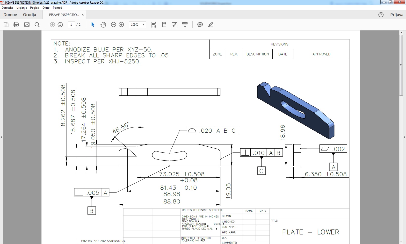

Naprimer imamo risbo, ki ima pisavo Simplex.

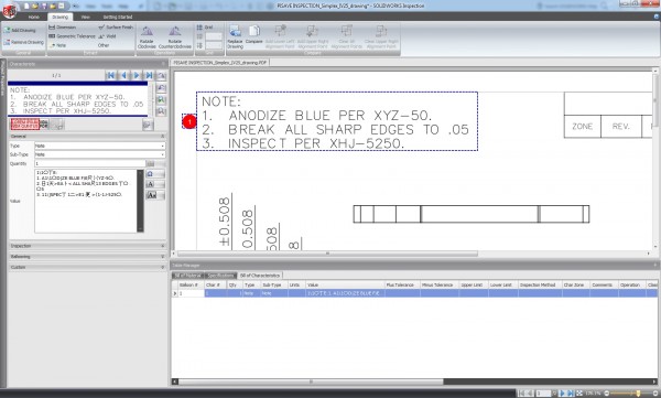

Ko uvozimo in želimo zajeti naprimer opombo na risbi z uporabo samo standardnih pisav imamo naslednji rezultat

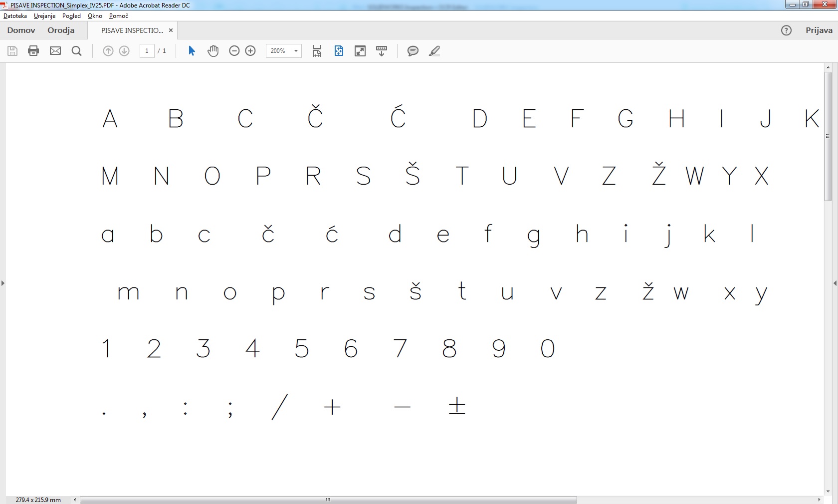

Če poznamo poznamo tip pisave si lahko vse črke, številke in znake shranimo v PDF in nato uporabimo PDF v OCR Editor.

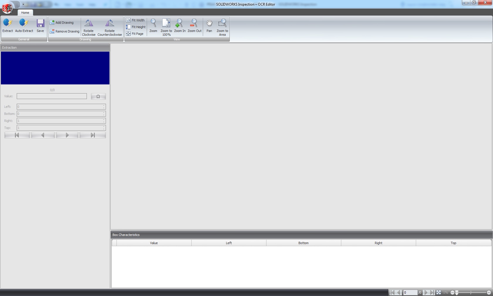

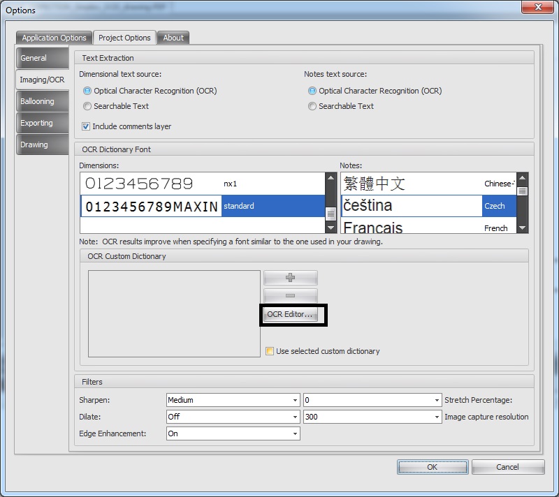

OCR Editor lahko zaženemo pod Options->Imaging/OCR->OCR Dictionary Font->OCR Custom Dictionary

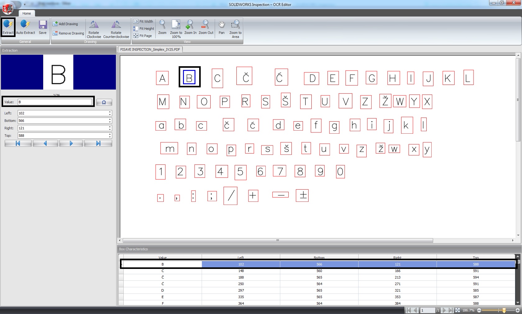

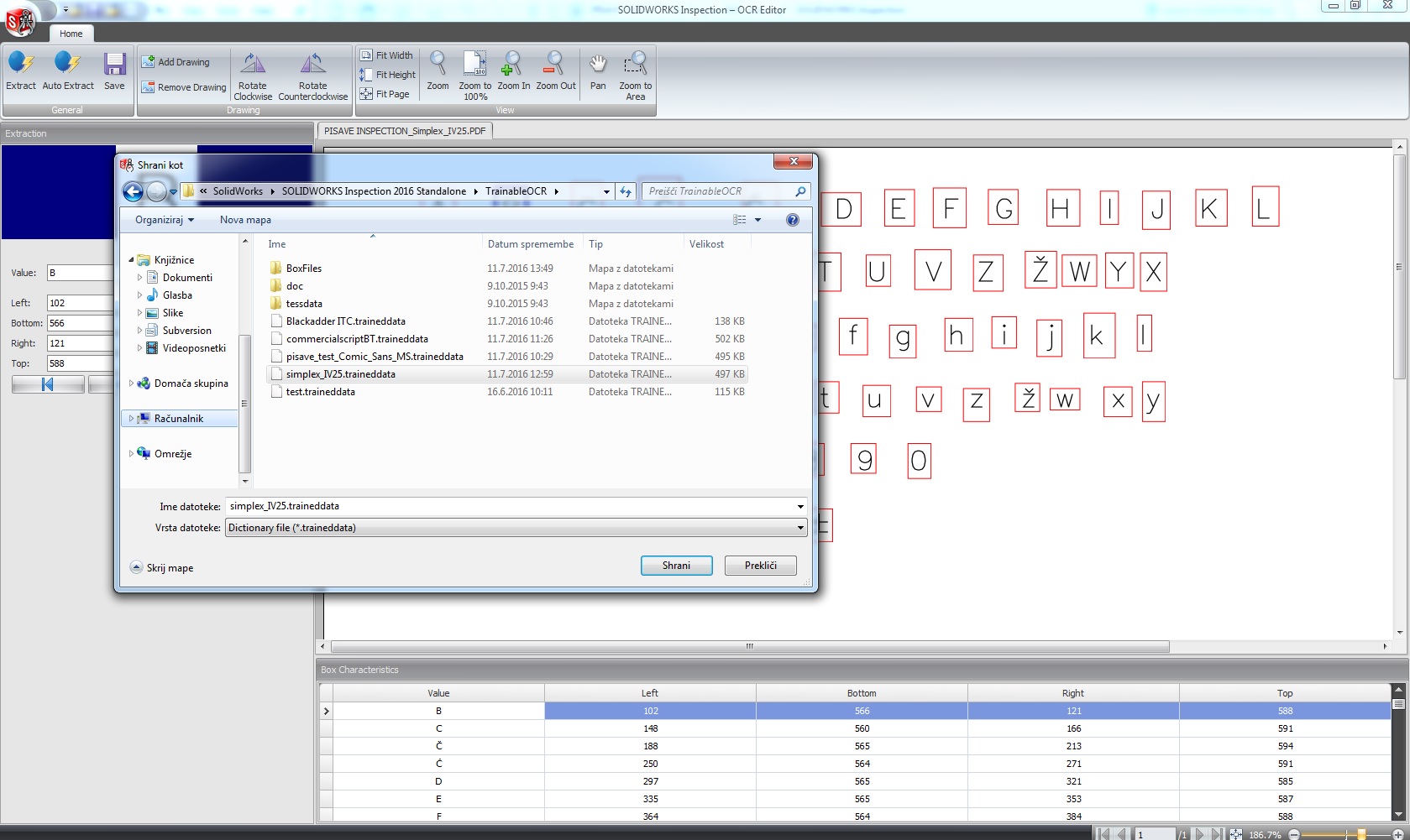

Ko se nam prikaže okno OCR Editor dodamo PDF z željenimi simboli pod Add Drawing.
Za zajem simbolov uporabimo funkcijo Extract in zajamemo vsak simbol posebaj. Nato pa v Extraction oknu na levi strani pod Value vpišemo željeno vrednost simbola.
Za vse zajete simbole v dokumentu pa se v spodnjem delu okna ustvari tabela Box Characteristic kjer lahko vidimo seznam vseh zajetih simbolov in pozicij na listu.

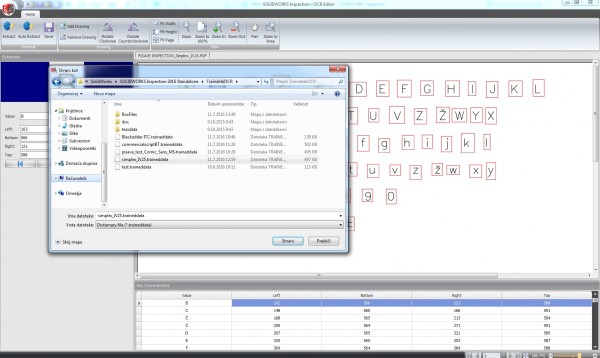

Ko imamo zajete simbole knjižnico shranimo z Save ikono in shranimo v privzeto mapo SOLIDWORKS Inspection, ki se običajno nahaja na naslednji lokaciji "C:\ProgramData\SolidWorks\SOLIDWORKS Inspection 2016 Standalone\TrainableOCR"

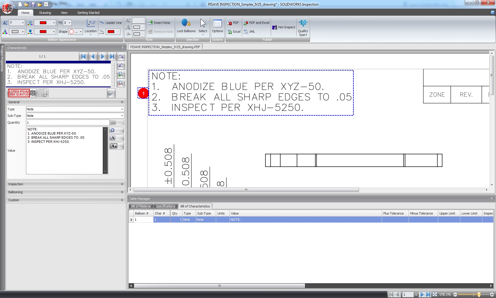

V nastavitvah SOLIDWORKS Inspection pod Options->Imaging/OCR->OCR Dictionary Font->OCR Custom Dictionary sedaj dodamo Traineddata datoteko pisave in to pisavo uporabimo za zajemanje podatkov na risbi.
Sedaj lahko brez večjih popravkov zajamemo opombe in dimenzije v SOLIDWORKS Inspection tudi če ni uporabljena standardna pisava.
