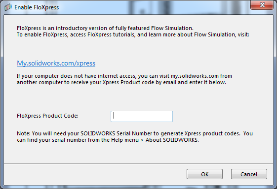

Pri zagonu enega od Xpress modulov se prikaže spodnje okno, kamor je potrebno vpisati kodo:

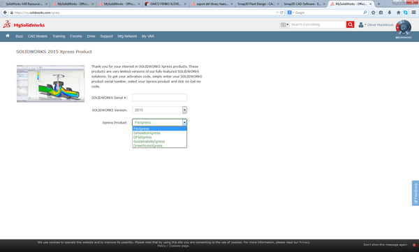

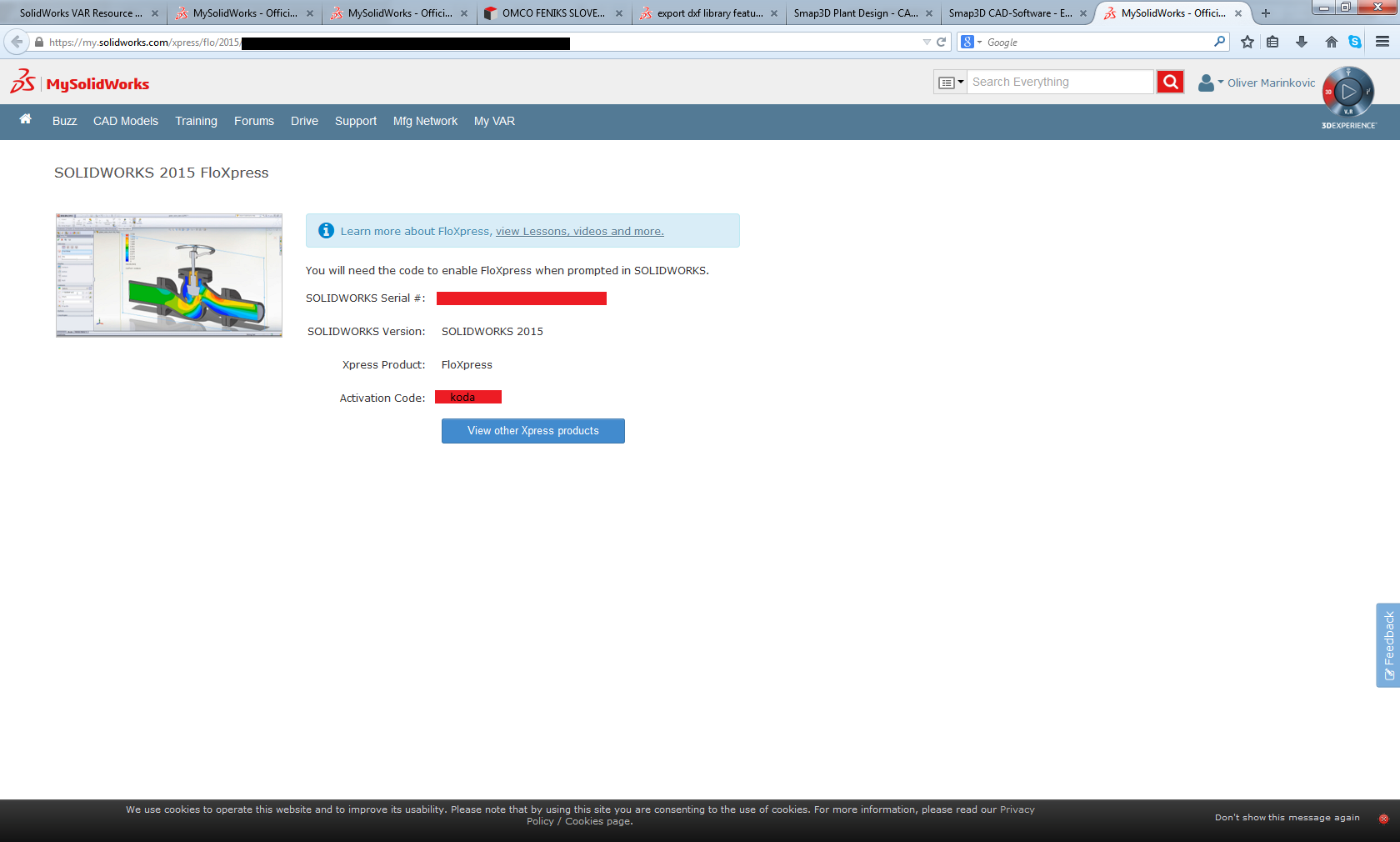

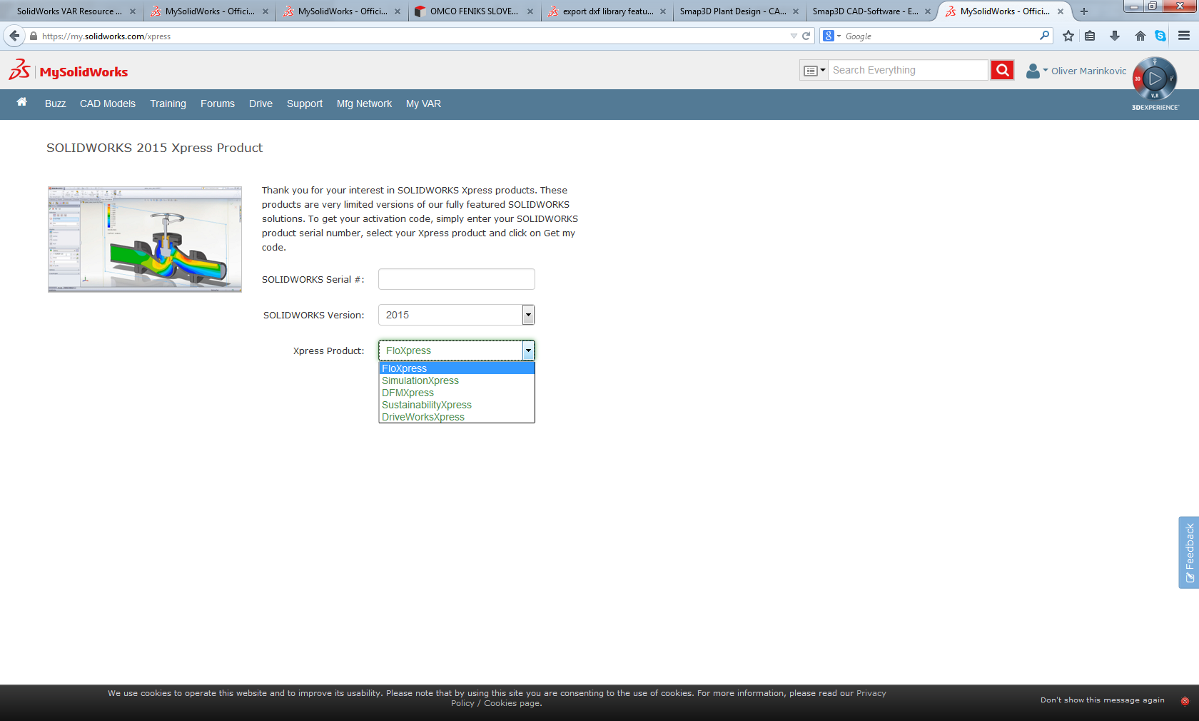

S klikom na link v oknu se povežete na MySolidWorks. Tam se vpiše serijsko številko vašega računalnika in koda se izpiše spodaj.
S klikom na "View Other Xpress Products" se premaknete na stran, kjer lahko dobite tudi kode za ostale Xpress produkte.
Kodo, ki jo dobimo na strani MySolidWorks, vpišemo v okno, ki je prikazano v prvi sliki. S tem se modul altivira in vključi.
