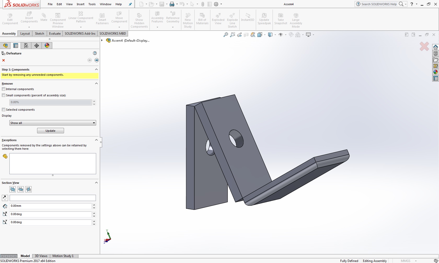

1. korak "Components":
a. Internal Components: Z izbiro opcije se v sestavu odstranijo komponente katere so znotraj zaprtega "ohišja" sestava.
b. Small Components: Opcija nam omogoča da procentualno določimo velikosti komponent katere se odstranijo glede na celotno velikost sestava.
c. Selected Components: ročno izbiranje komponent katere želimo odstraniti
d. Display: Z ibiro v filtru lahko imamo predogled katere komponente se bodo odstranile, katere ostanejo ali prikaz vseh komponent sestava.
e. Exceptions: Dodamo komponente katere ne želimo odstraniti izpolnjujejo pa zgoraj navedene pogoje za odstranjevanje
f. Section View: za lažjipregled in izbiranje komponent lahko dodamo nove virtualne prereze. 2. Korak "Motion":

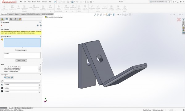

a. Create Group: Ustvarjanje skupin komponent za katere želimo obdržati gibanje če imamo za to gibanje določene relacije (Mate)
b. Delete Group: Omogoča nam brisanje ustvarjenih skupin

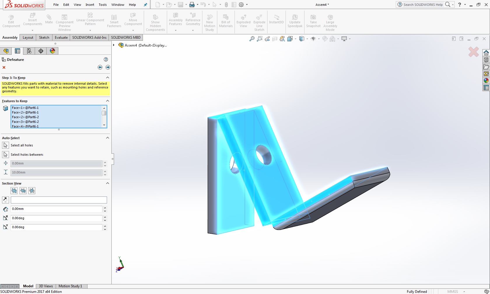

c. Mates: V oknu se prikažejo relacije izbranih skupin katere se obdržijo v sestavu 3. Korak "To keep":
a. Features to Keep: V okno izberemo gradnike kateri so pomembni za naš model (luknje, zaokrožitve,...).
b. Select All Holes: Izberemo vse luknje modela da zagotovimo da se niti ena ne odstrani.
c. Select holes between: Nastavimo območje velikosti luknje katere želimo skriti. Med korakom 3. in 4. se zažene funkcija Defeature ki nam že odstrani vse kar smo določili v koraku 1, 2 in 3.

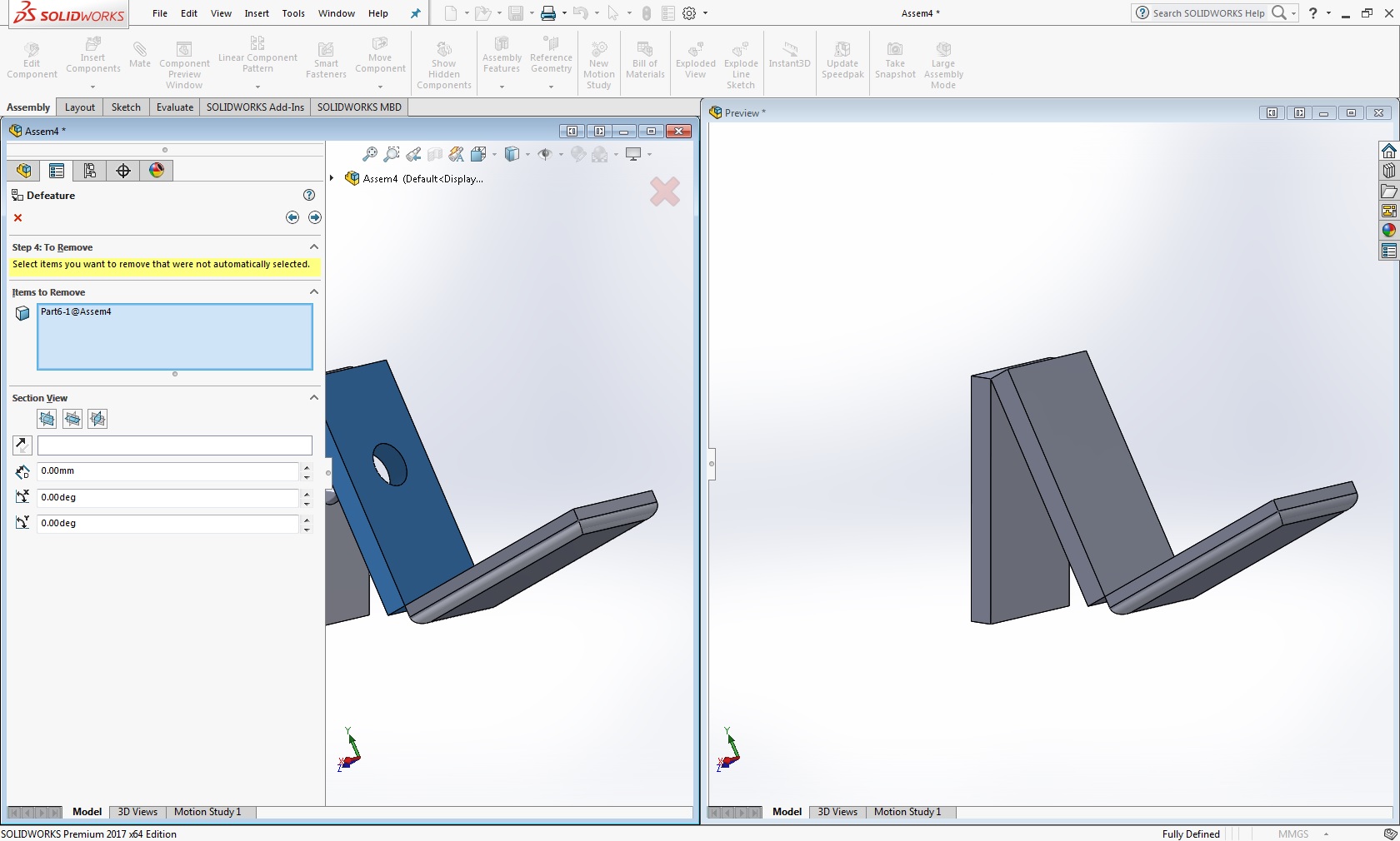

4. Korak "Remove":
a. Items to remove: Dodatna možnost odstranjevanja komponent, površin, teles v primeru da niso bile zajete z pogoji med korakom 1 in 3. 5. Korak "Results":

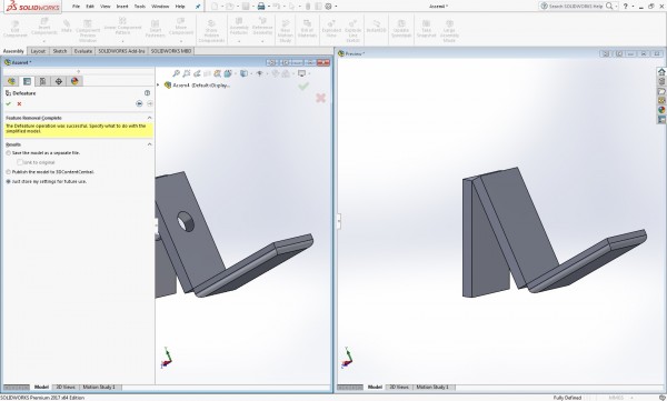

a. Shranimo model kot ločeno datoteko
b. Objava modela na 3DContectCentral ( http://www.3DContectCentral.com )
c. Shranimo nastavitve iz predhodnih korakov Uporabo funkcij si lahko ogledate tudi na naslednjih video posnetkih:
