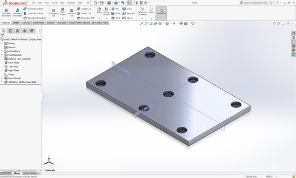

Imam narisan kos katerega moram razdeliti na več teles. Kako lahko razdelim brez odvzemanja materiala in obdržim kar je že narisano?

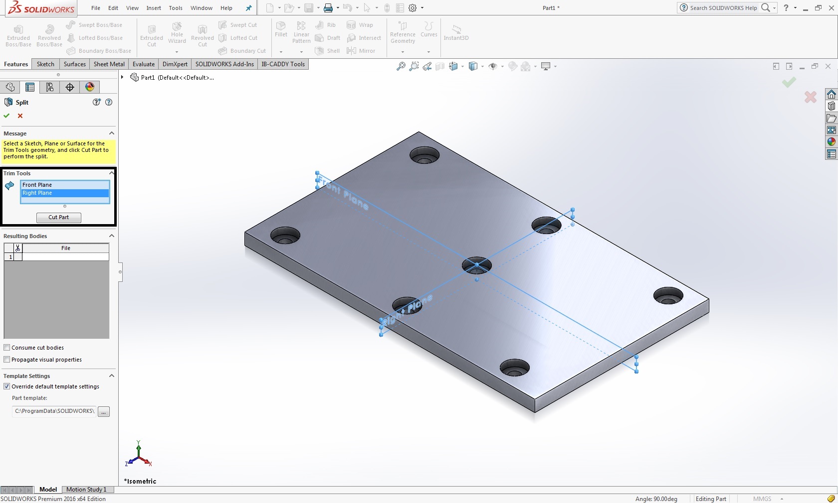

Da razdelimo kos brez odvzemanja materiala na več teles moramo uporabiti funkcijo Split (Insert->Features->Split).
Da lahko razdelimo kos uporabimo obstoječe referenčne ravnine (Plane) ali dodamo nove po potrebi na pozicijah kjer želimo razdeliti kos.

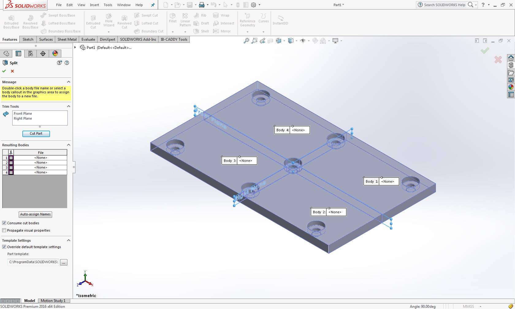

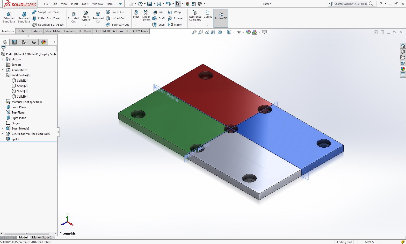

Naprimer da želimo naslednji kos deliti na štiri telesa. V tem primeru uporabimo obstoječe referenčne ravnine Front Plane in Right Plane. Zaženemo funkcijo Split. Pod Trim Tools izberemo referenčne ravnine in kliknemo Cut Part. Pod Resulting Bodies vidim rezultat delitev in sicer stiri telesa. Omenjenim telesom moramo dodati imena in to lahko naredimo ročno za z klikom na posamezno celico pod File ali pa uporabimo Auto-assing Names. Ko imamo določena imena potrdimo Split funkcijo in vidimo v grafičnem polju in drevesni strukturi da sedaj imamo štiri telesa znotraj našega kosa.
