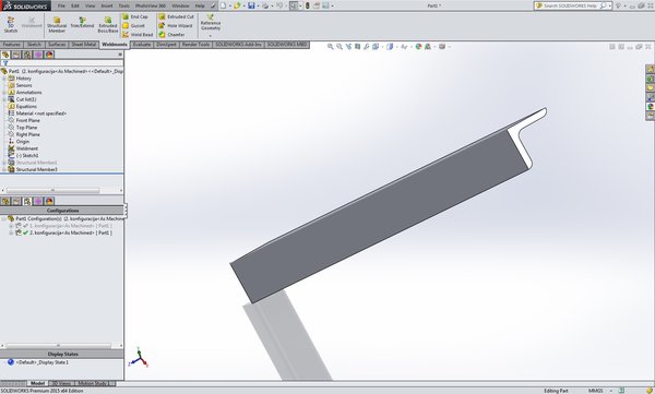

V SOLIDWORKS imam narejen profil na osnovi linije. Sedaj na isti liniji bi rad naredil še zrcalni profil in nato uporabil konfiguracije za izbriro v sestavu.

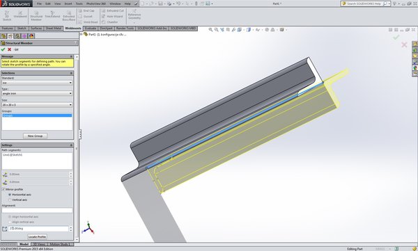

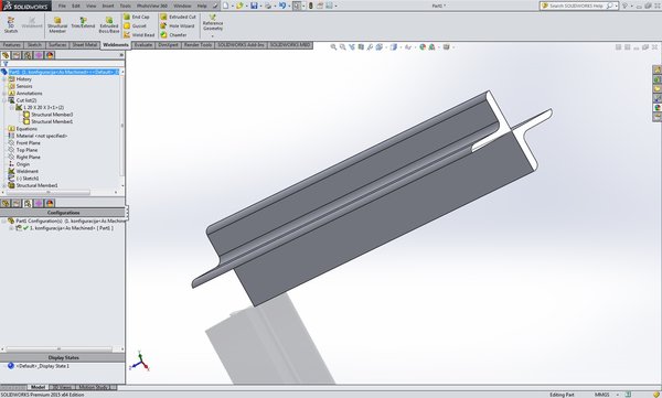

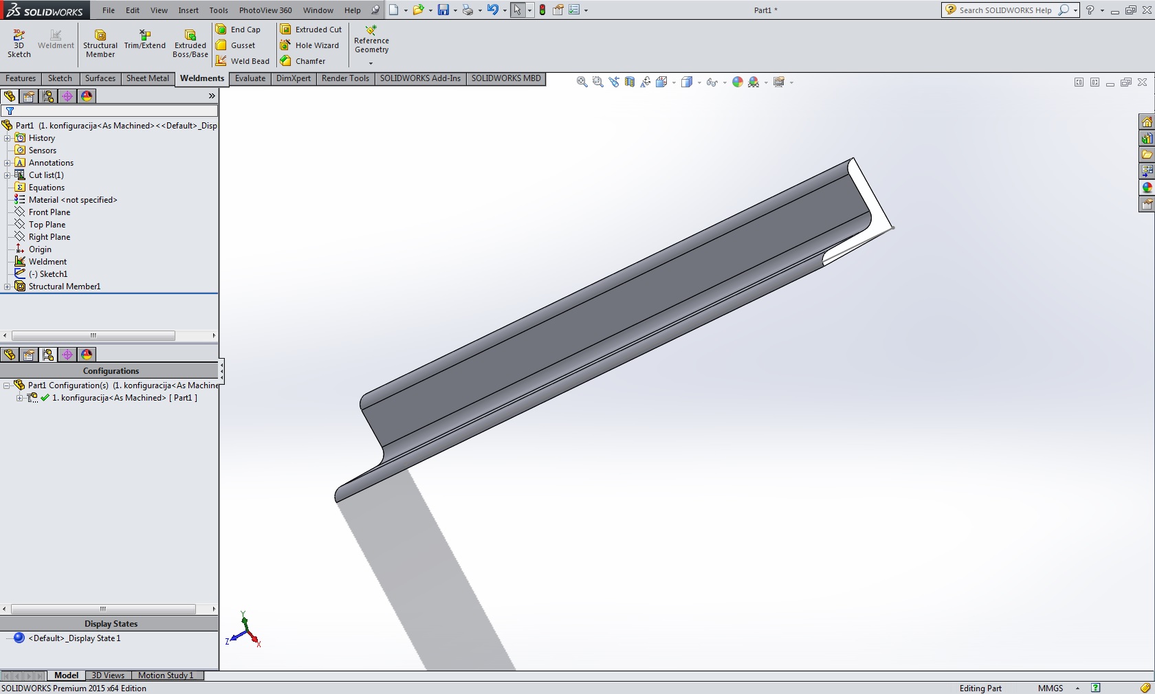

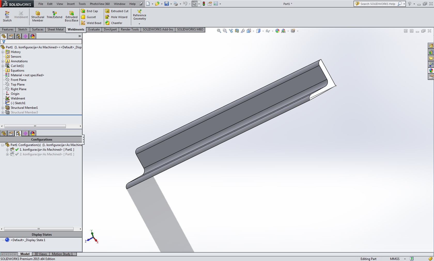

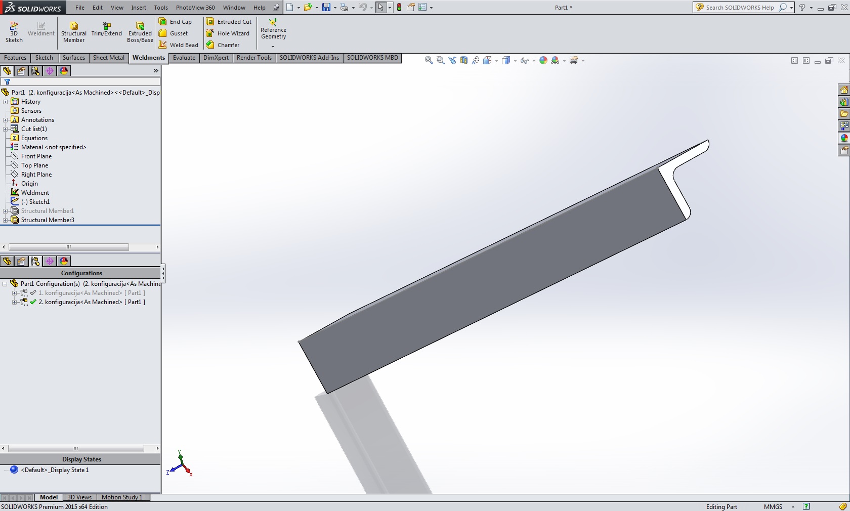

Prvo narišemo linijo in dodamo prvi profil, ki nam predstavlja prvo konfiguracijo. Sedaj dodamo novi gradnik Structural Member in znotraj funkcije obrnemo telo da imamo zrcaljeno telo. To naredimo tako da vključimo Mirror profile ter izberemo naprimer Horizontal axis ter za kot vpišemo 270 stopinj in potrdimo. Sedaj imamo dve telesi v grafičnem polju. Dodamo še drugo konfiguracijo in Suppress-amo željene gradnike v posameznih konfiguracijah.
V tem primeru bo Structural Member1 aktiven v 1. konfiguraciji Structural Member3 pa v 2. konfiguraciji. Sedaj ko dodamo kos v sestav lahko izbiramo med dvema konfiguracijama.
