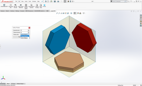

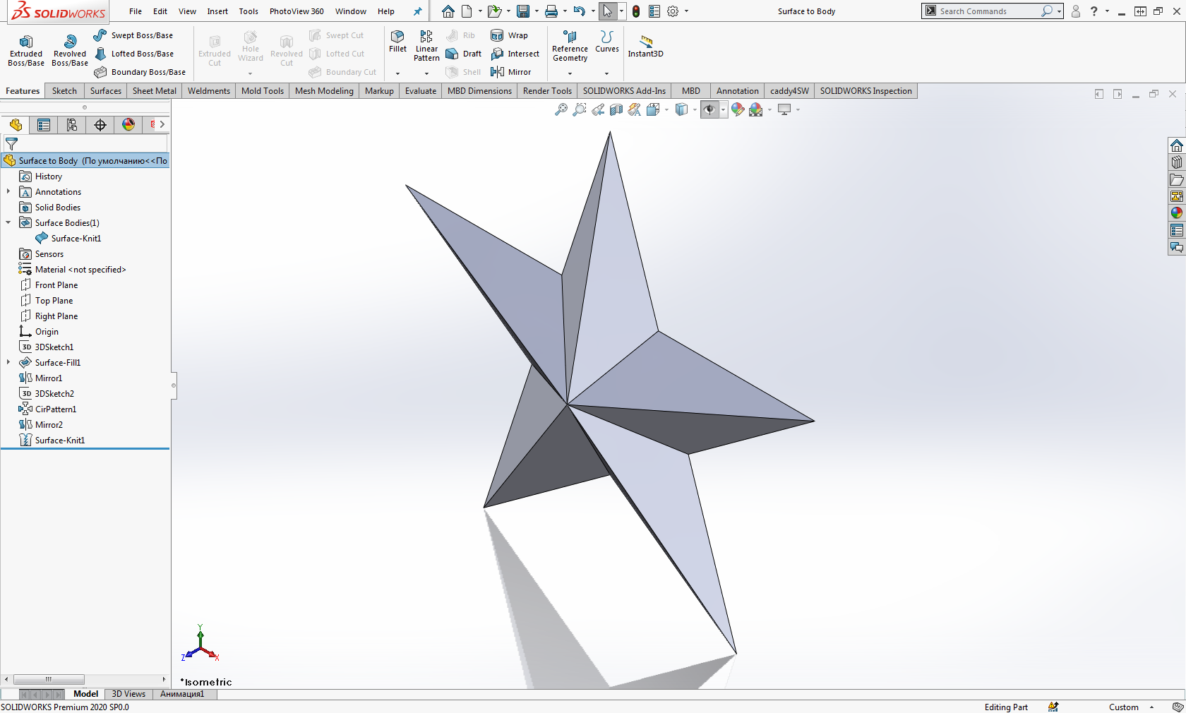

- Za uspešen izris ravnih plošč in odrezov po robovih je potrebno površino pregledati in se prepričati, da so vse površine (face) planarne. V nasprotnem primer ni možno izračunati kota med dvema površinam.
- Za pregled ukrivljenosti površin lahko uporabite funkcijo Curvature, ki se nahaja pod Evaluate zavihkom.
- Za popravljanje površine lahko uporabljate funkcije SOLIDWORKS Surface modula. Pogoj je, da pred uporabo funkcije Surface To Body ustvarite planarne površine.

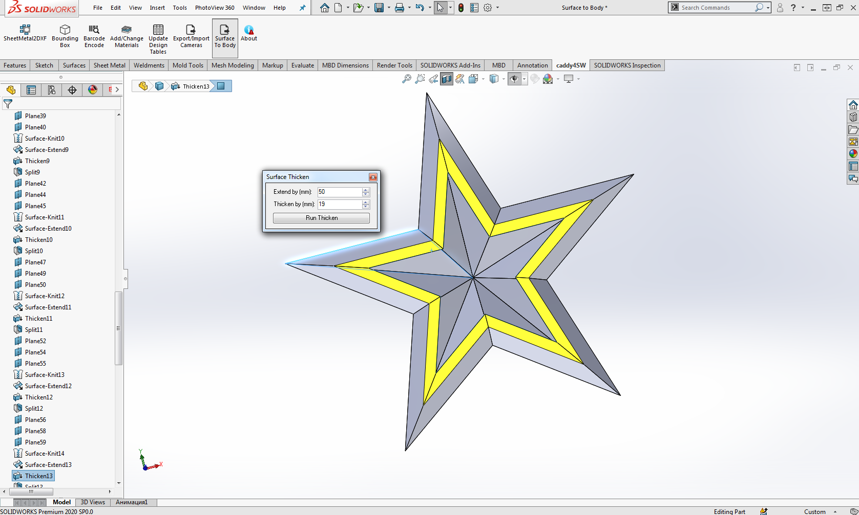

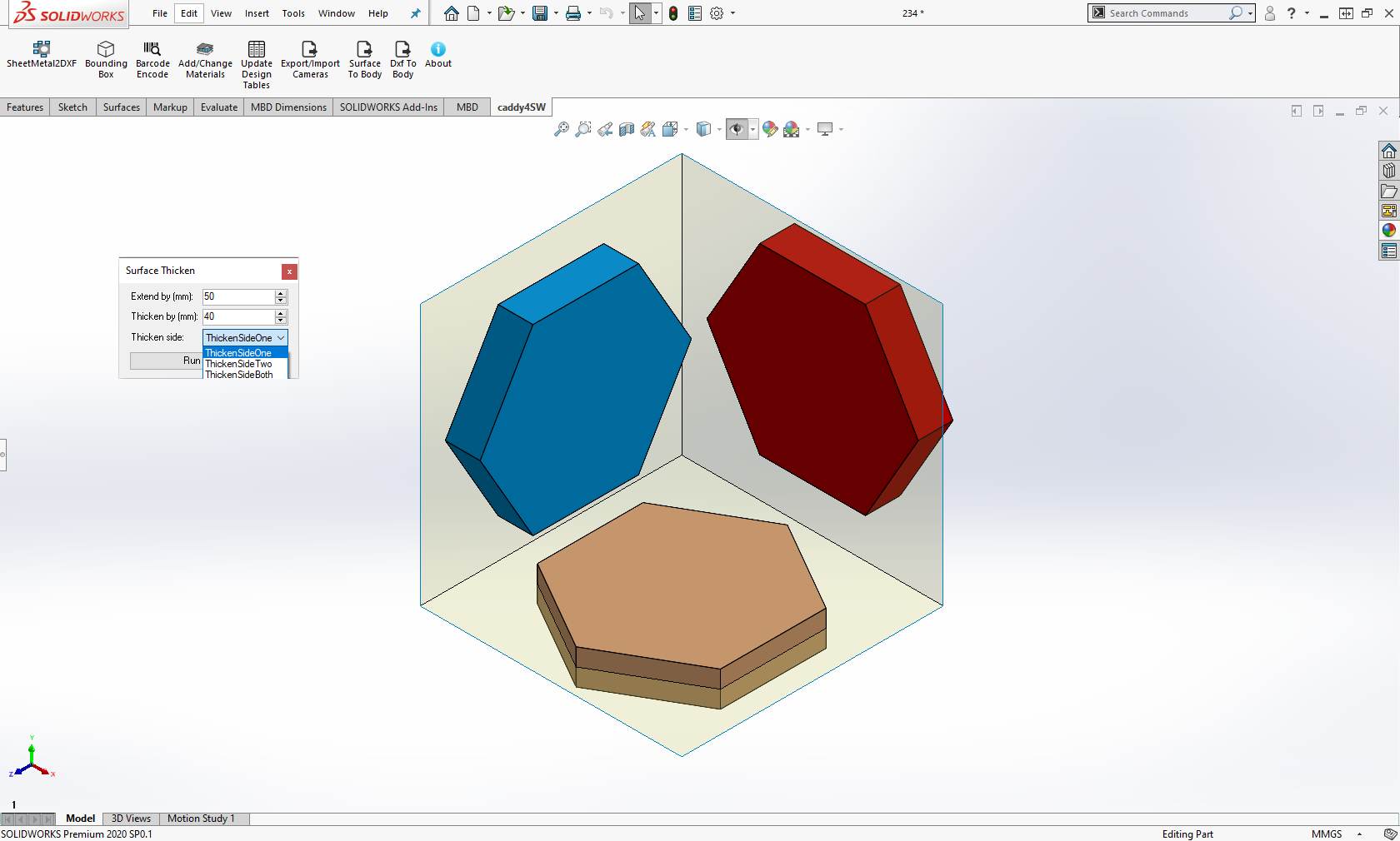

- Ob zagonu funkcije Surface To Body je potrebno vpisati raztezek in debelino plošče.
- Vpisani raztezek je dodatek plošči da lahko z referenčnimi ravninami odrežemo robove pod naklonom. V tem primeru funkcija ne računa ali je potrebno dodati ali odvzeti material za pravilen odrez roba pod naklonom.
- Za vsako ploščo se v drevesni strukturi ustvarijo:
- Referenčne ravnine po posameznem robu površine (face) glede na izračunan kot z sosednjo površino (face),
- Kopija površine (face),
- Raztezek površine (face) kot smo ga vpisali ob zagonu funkcije Surface To Body,
- Odebelitev na vrednost vpisano ob zagonu funkcije Surface To Body,
- Razdelitev plošče glede na referenčne ravnine. V tem primeru funkcija izbere največje telo katero obdrži kot končno obliko plošče. Za manjše plošče je potrebno upoštevati manjši raztezek - v nasprotnem primeru bo samodejno izbrana napačna plošča.
