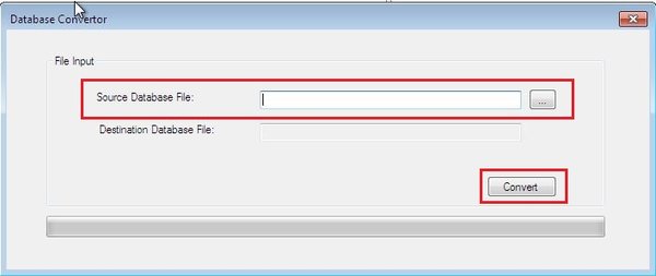

  4. Pretvoriti je potrebno obstoječo SWBrowser.mdb bazo v nov *.sldedb format:
    1. Kot administrator (Run as Administrator) zaženite program za pretvorbo, ki se nahaja na naslednji lokaciji:
      "<SOLIDWORKS 2015 install folder>\Toolbox\datautilities\DatabaseConverter.exe"
    2. Zraven polja "Source Database File", je gumb, ki nam odpre masko, kjer poiščemo pot do SWBrowser.mdb baze in jo izberemo. Ta se znotraj Toolbox mape nahaja v: "<toolbox_mapa>\lang\english"
    3. S klikom na "Convert" se začne proces pretvorbe
    4. V kolikor pride med konvertiranjem do napake, postopek ustavite! Kontaktirajte podporno službo za SOLIDWORKS, da Vam pomaga pri odpravljanju težav.
    5. Ko se konvertiranje zaključi (100%), lahko zapremo program DatabaseConverter.

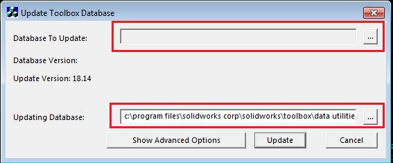

  5. Naslednje je potrebno novo generirano .sldedb bazo posodobiti na trenutno verzijo:
    1. Kot administrator (Run as Administrator) zaženite program za posodobitev, ki se nahaja na naslednji lokaciji:
      "<SOLIDWORKS 2015 install folder>\Toolbox\datautilities\UpdateBrowserDatabase.exe"
    2. Zraven polja "Database to update", je gumb, ki nam odpre masko, kjer poiščemo pot do SWBrowser.sldedb baze in jo izberemo. Ta se znotraj Toolbox mape nahaja v: "<toolbox_mapa>\lang\english"
    3. Prepričajte se, da je polje "Updating database" nastavljeno na "<SOLIDWORKS 2015 namestitvena mapa>\Toolbox\data
      utilities\<language>\updatedb.sldedb"
    4. S klikom na "Update" se začne proces posodabljanja
    5. V kolikor pride med konvertiranjem do napake, postopek ustavite! Kontaktirajte podporno službo za SOLIDWORKS, da Vam pomaga pri odpravljanju težav.
    6. Ko se posodabljanje zaključi se program UpdateBrowserDatabase.exe običajno samodejno zapre.

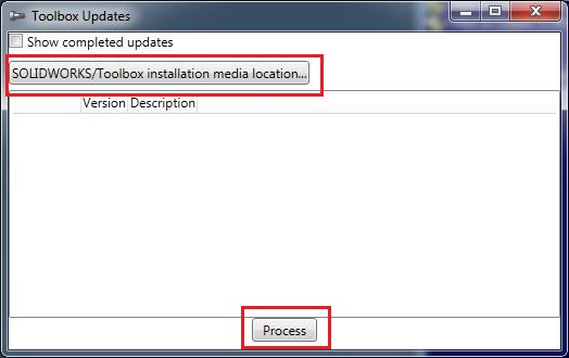

  7. Nazadnje posodobimo še preostale podatke v Toolboxu:
      "<SOLIDWORKS 2015 install folder>sldtoolboxupdater.exe"
    2. Kliknemo na gumb "SOLIDWORKS/Toolbox installation media location", ki nam odpre masko, kjer poiščemo pot do namestitvenih datotek za SOLIDWORKS 2015
    3. S klikom na "Process" se začne proces posodabljanja
