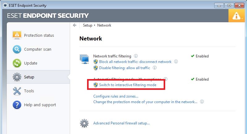

To se najlažje naredi tako, da najprej način delovanja požarnega zidu spremenimo v "Interactive mode".

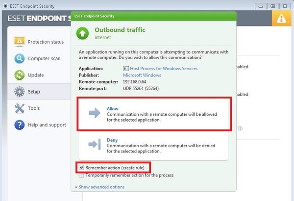

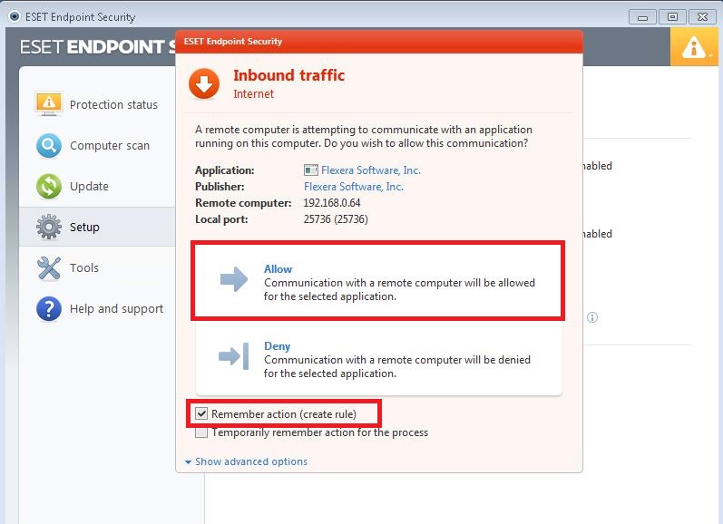

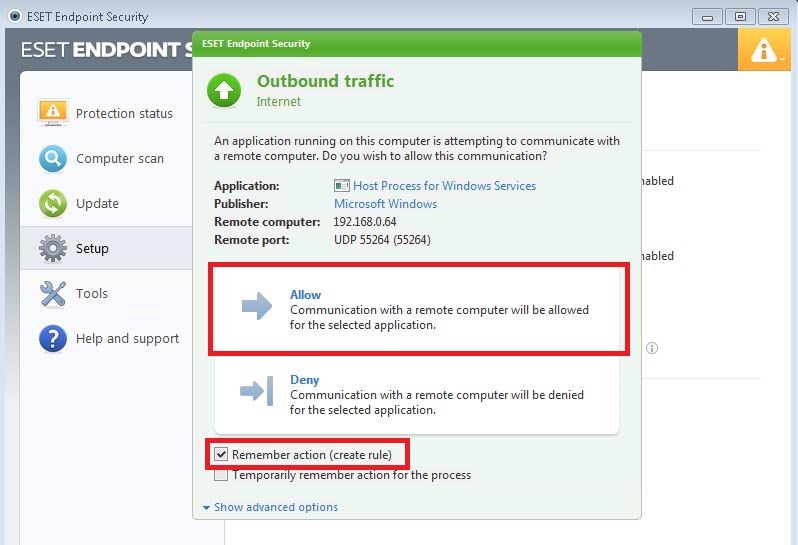

Na poljubnem računalniku zaženemo SOLIDWORKS in ESET nam prikaže obvestilo, kjer od nas zahteva ali komunikacijo dovolimo ali zavrnemo. Predno dovolimo komunikacijo, označimo še opcijo, da naj si program našo izbiro zapomni (s tem ustvari novo pravilo) in potrdimo s klikom na "OK". Okno se nam pojavi še dvakrat in zgornji postopek ponovimo.
