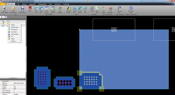

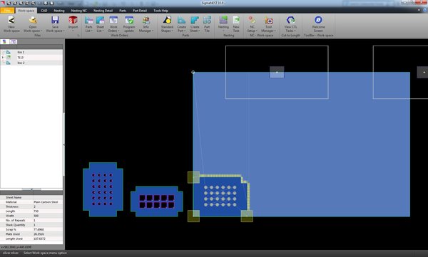

V primeru, ko imamo projekt že narejen, lahko dodamo nove kose v isti projekt na isto pločevino, kjer imamo že narejeno gnezdenje.
V obstoječi projekt dodamo novi kos "KOS 2"preko Import funkcije.
Ker imamo nalogo gnezdenja že ustvarjeno, ne ustvarimo nove, ampak uredimo obstoječo. V našemo primeru kliknemo na nalogo T113 in izberemo Modify Task.

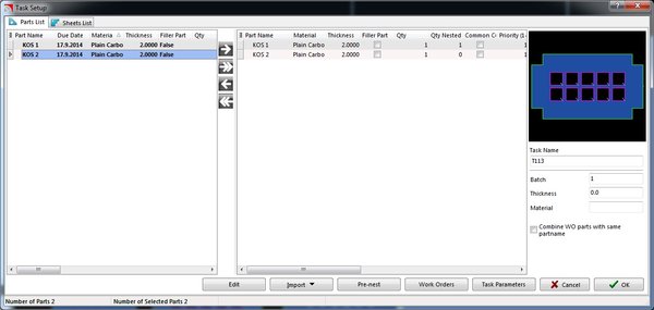

V oknu Task Setup pod zavihek Parts List na levi strani označimo naš novi kos "KOS 2" in ga s puščico dodamo na desno stran, kjer ga vključimo v obstoječo nalogo.

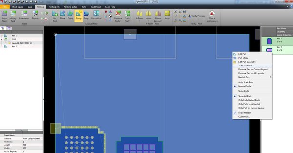

Da gnezdimo novi kos, lahko naredimo z Bump funkcijo ali z Auto Nest Part. Tako postavimo kos na obstoječo pločevino.

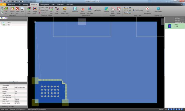

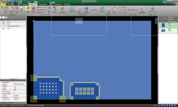

Premaknemo se na zavihek Nesting NC. Izberemo Auto Tool in ustvarimo novo NC kodo z novim dodanim kosom.
