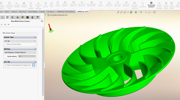

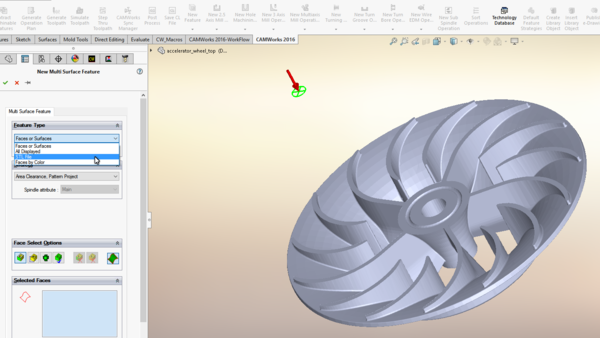

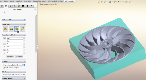

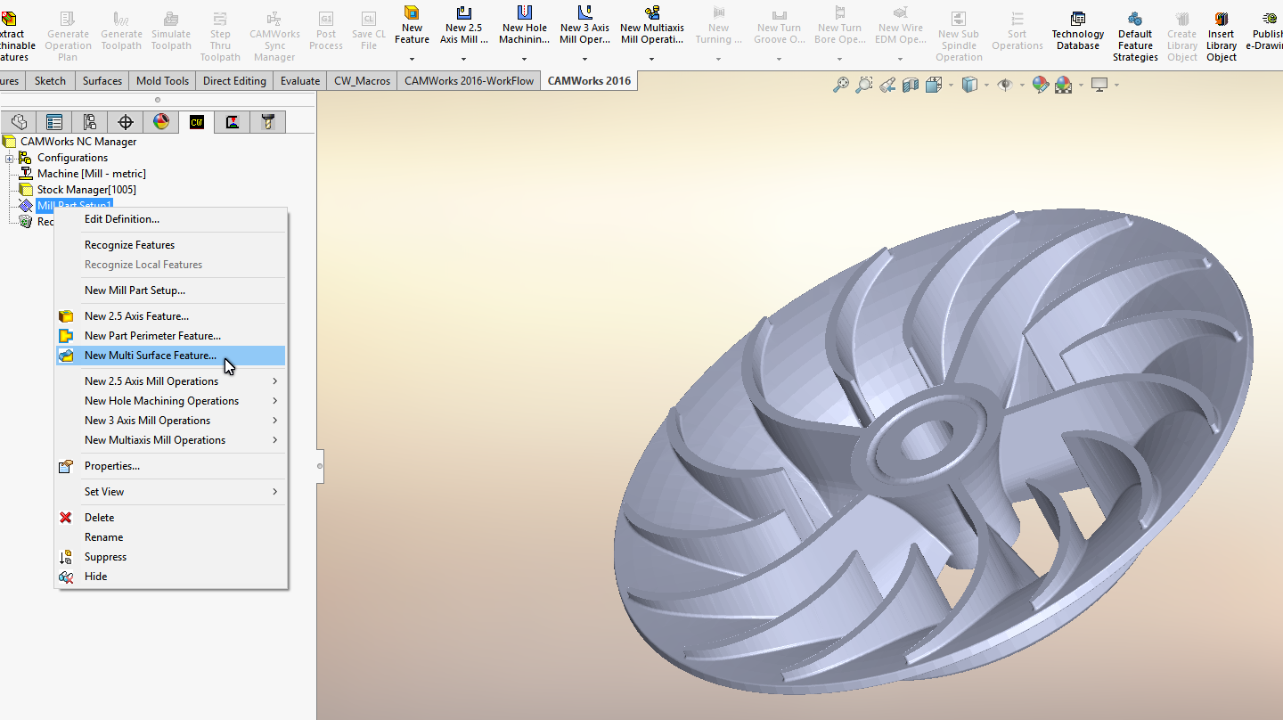

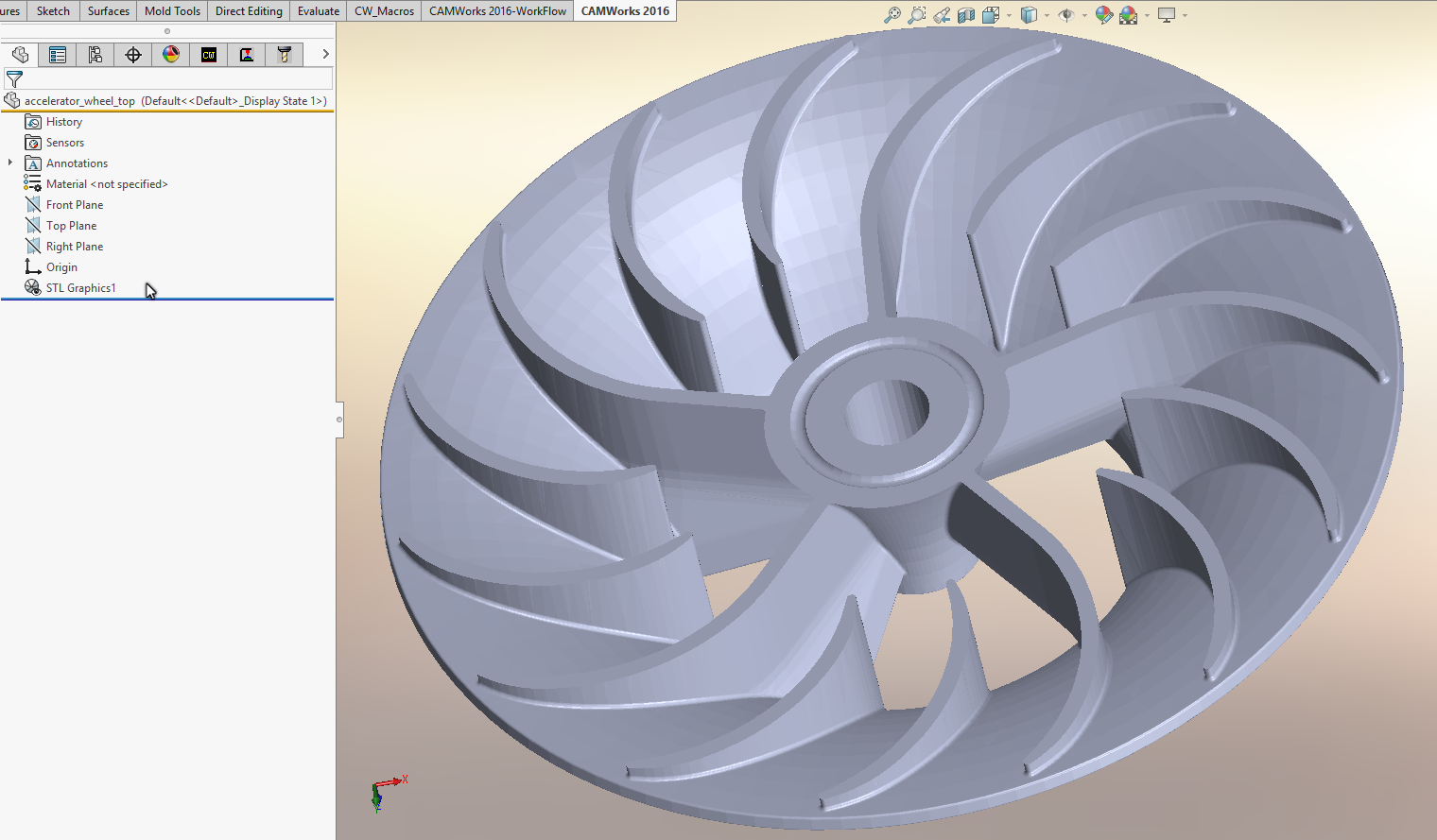

STL datoteke lahko obdelujete kot je prikazano na spodnjem primeru:
Model za obdelavo (na levi strani vidite STL gradnik) V CAMWorks-u dodajte smer obdelave (Mill part Setup) in dodajte nov gradnik za obdelavo (new multisurface feature). V oknu Feature Type izberite STL file in pokažite pot datoteke na disku.
Z izbiro datoteke STL se model obarva z zeleno barvo. Sedaj lahko zaprete okno z dodajanjem gradnikov. Izberite še surovec. Tudi kot način izbire surovca lahko izberete STL datoteke in to STL datoteko lahko uporabite kot zunanje mere gradnika. Nastavite operacije glede na vašo tehnologijo obdelave in izdelate pot orodja.
Rezultat je prikazan na spodnji sliki.
