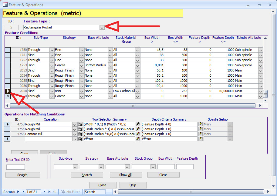

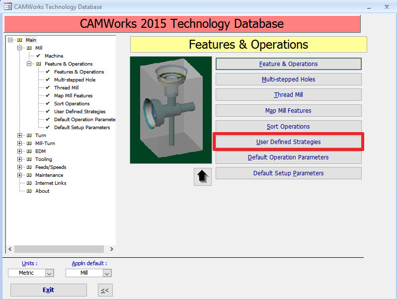

1. Iz CAMWorks menija odprite tehnološko bazo podatkov (slika). Lahko jo odprete tudi neposredno iz operacijskega načrta v katerem se nahaja ta strategija, ki jo želite izbrisati.
2. Pojdite v okno "Features and Operations".
3. Najprej izberite "Feature type" (slika) v katerem se nahaja operacijski načrt, ki ga želite izbrisati.
4. Na levi strani kliknite na črno puščico (slika), da izberete vrstico z operacijskim načrtom, ki ga želite izbrisati.
5. Pritisnite tipko "DEL" na tipkovnici, da izbišete operacijski načrt.
6. Kliknite "YES" v oknu, ki vas sprašuje, če želite res to storiti.

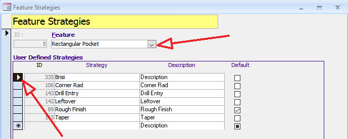

7. Kliknite na tipko "CLOSE", da se okno zapre in pojdite v okno "User Defined Strategies" (slika).
8. Na vrhu izberite "Feature type" (slika) in kliknite na črno puščico (slika), da izberete vrstico s strategijo, ki jo želite izbrisati.
9. Pritisnite tipko "DEL" na tipkovnici, da izbišete željeno strategijo.
10. Kliknite "Yes" v oknu, ki vas sprašuje, če želite res to storiti.
11. Vrnite se v CAMWorks in preverite ali opercijski načrt in strategija še obstajata.
Pomembno: najprej morate odstraniti operacijski načrt iz "Features and Operations" šele potem boste lahko izbrisali strategijo iz "User Defined Strategies".
